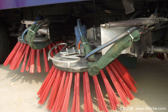

    1,为避免操作失误,扫路车控制阀主要区分为主阀门和副阀门。那么这两种阀门主要的区别又在哪里呢,主阀门的动力来自扫路车底盘,副阀门的动力来自专用功能部分的副发动机。常见的扫路车副发动机有朝柴、江铃、康明斯。主阀门管理底盘后面的外壳车厢倾斜和车厢后门的液压开关,副阀门管理扫路车的四把地刷(可单独控制一面或全部工作)和吸盘的工作。

    4,道路清扫车电磁多路阀压力调节一般在溢流阀上,用户可以适当调节压力来改变扫地刷的转速。
    5,另外扫地车可根据路面情况选择车辆左边地刷和右边地刷是否同时工作,如扫路边角落则只用开启靠角的一边地刷转动工作
