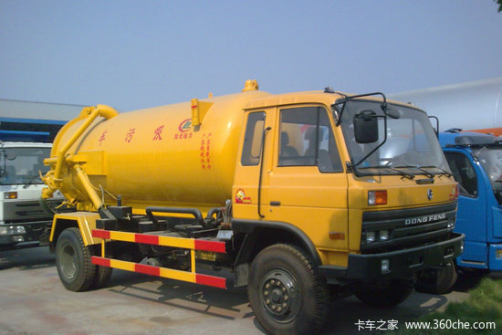

吸污车
●  吸污车
    吸污车是收集、中转清理运输污泥、污水,避免二次污染的新型环卫车辆,吸污车可自吸自排,工作速度快,容量大,运输方便,适用于收集运输粪便、泥浆、原油等液体物质。吸污车采用国内技术领 先的吸污车真空泵,吸力大,吸程远,特别适合用于下水道内的淤积物的抽吸、装运和排卸,尤其是可 吸下水道泥浆、淤泥、石子、砖块等较大物体。
