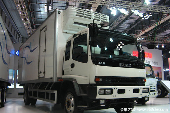

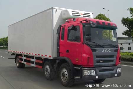

冷藏车
●  冷藏车
    冷藏车(Refrigerator truck)是用来运输冷冻或保鲜的货物的封闭式厢式运输车,是装有制冷机组的制冷装置和聚氨酯隔热厢的冷藏专用运输汽车,常用于运输冷冻食品(冷冻车),奶制品(奶品运输车)、蔬菜水果(鲜货运输车)、疫苗药品(疫苗运输车)等。
车型
    构造
    冷藏车由专用汽车底盘的行走部分,与隔热保温厢体(一般由聚氨酯材料、玻璃钢组成,彩钢板,不锈钢等),制冷机组,车厢内冷藏车温度记录仪等部件组成,对于特殊要求的车辆,如肉钩车,可加装肉钩,拦腰,铝合金导轨,通风槽等选装件。

 重要设备
    冷藏车制冷机组
    冷藏车制冷机组:为冷藏车货柜提供源源不断的“冷”的重要设备,一般都加装在货柜的前面顶部,有空调般的外形,但比同体积的空调具有更强的制冷能力。
    制冷机组一般分为两种,独立式机组和非独立式机组,区别在于独立机组完全通过另外的一个机组来发电供维持工作,非独立机组是完全通过整车的发动机工作取力来带动机组的制冷工作。
